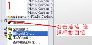

解除压缩base-plane基准面,右击“连接”→“相触面组”→选择“虚拟壁”→选择slider底面作为源面、选择基准面作为目标面→定义“摩擦系”数0.1→选择柔性类型
在“壁刚度”中定义以下数值:【轴向刚度】=2.4325e8【正切刚度】=6.1958e7
壁刚度:用来指定灵活壁类型的参数。

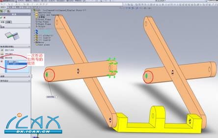

步骤6定义铰链联接:底板base和剪刀架之间用销钉连接,但压缩底板base后不能定义销钉拼接,但销钉对剪刀架的作用可通过添加“铰链约束”的方式代替。右击“夹具”→“固定铰链”→选择与原来底板连接的两个圆孔
步骤7 在剪刀架之间定义销钉联接,按图中所示共添加四个销钉

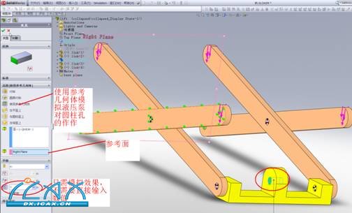

步骤8 添加slider圆柱面约束,由于没有对水泵建模,因此水泵对slider圆柱面的作用可通过“参考几何体”的约束条件代替,右击“夹具”→“高级夹具”→“几何体”→选择与base-plane垂直→激活垂直参考面选项

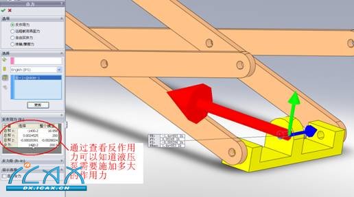

步骤10查看结果,列举slider圆柱孔反作用力(水泵对圆柱面的作用力)。
右击“结果”→“列举合力”→“反作用力”可得到反作用值为:1400.2lb左右
步骤11 查看摩擦力:右击“结果”→“摩擦力”→点选slider底面 得到数值接近20lb
400lb作用力下摩擦系数为0.1因此总摩擦力为40lb,还有20lb由另一端承载
