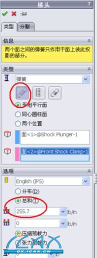

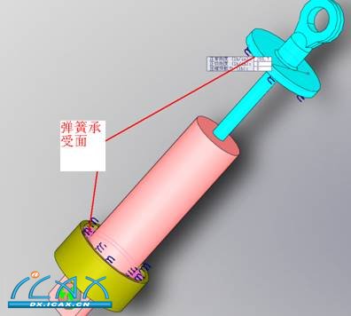

项目3描述:往往在装配体中会碰到弹簧标准件,我们不需要考虑弹簧的应力,但是需要考虑弹簧到模型的作用,因此我们可以使用弹簧的接头代替真实的弹簧。

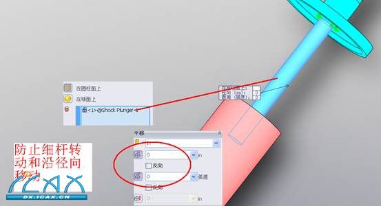

步骤3 添加细杆添加“在圆柱面上”的约束:为了防止细杆件转动和向径向运动。通过“高级夹具”→“在圆柱面上”→约束转动和径向移动
思考:除了之方法外还可以用哪种方式实现此作用?
步骤4 定义弹簧接头:右击“连接”→“弹簧”→选择“仅拉伸和压缩”类型→选择两零件的平面→输入法向刚度255.7(总数)
步骤5 施加载荷:在杆零件的分割面上添加3N作用力
