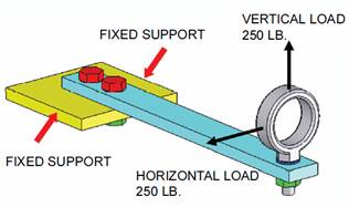

项目2描述:一装配体如图,平板与杆件用螺栓连接,杆件的另一端受到吊环施加垂直水平的250lb作用力的作使用螺栓接头,本模型没有对螺栓和吊环建模。

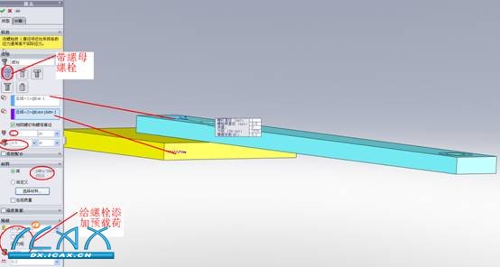

步骤4添加螺栓连接:右击“连接”→“螺栓”→选择“带螺母螺钉”类型输入以下参数:
勾选“相同螺钉和螺母直径”
螺栓直径:1in  螺栓螺柄直径为:0.5in 为螺栓定义Allly Steel材料,输入预载荷力矩:1570lb-in 摩擦系数为0.2

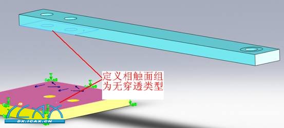

步骤5 添加接触条件,为了模拟零件之间相互作用,使用“相触面组”→“无穿透”→选择平板与杆件的接触面

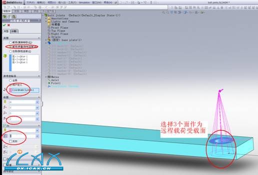

步骤6 添加远程载荷 由于没对吊环建模,因此需要使用远程载荷代替吊环对杆件的作用
假设吊环材料刚度非常大,因此使用“【载荷/质量(刚性连接)】”使用自定义坐标后添加以下参数:(0,0,2in)(250lb,0,0) 选择圆柱面面和底面作为远程载荷的承载面

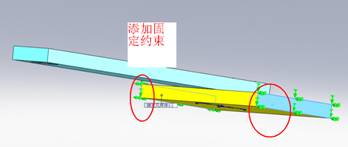

步骤8在平板的两侧施加固定几何体约束

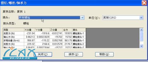

步骤11 查看螺栓力 为了了解螺栓在该算例中的应力。
右击“结果”→“列举螺栓力”
