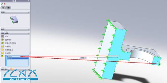

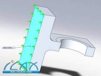

步骤3 添加约束条件:对背部添加“固定几何体”约束、对剖开面添加“对称几何体”约束
