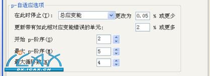

步骤11 复制算例1→重命名为“p-算例”
讨论:在课程1探讨过一阶网格和二阶网格,二阶网格更能提高分析精度,也就是说:阶数越高,模型越稳定,精度越高
p-自适应:通过不改变网格大小而是提高网格阶数的方法提高模型稳定性,得到更准确数值。
p-自适应选项:“在此时停止”直到“总应变能”相差超过设定值时停止迭代
   阶序设定:设定开始和结束阶次及迭代次数
操作:右击“p-算例”选择“属性”→“自适应”→“p-自适应”
输入:更改为:0.05% 从2阶开始5阶结束 勾选“粗网格”
步骤12 运行算例,使用p-算例,就算使用较粗的网格也可以得到较精确的数值。

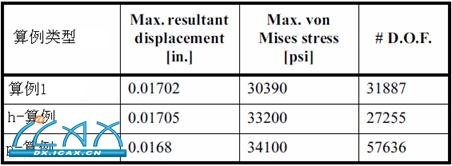

三种运算结果比较如下图所示:
结论:使用h-自适应和p-自适应方法都能在合理的时间内到得较合理的结果。。对于刚接触软件的工程师可以很简单得到精确的数值,但是对于一些相对复杂的模型这些方法都不能得
