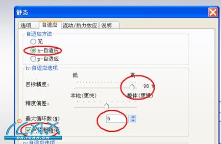

讨论:在进行有限元分析时,网格化的大小会影响到分析的结果,在分析过程中,我们往往会对重要的零件或重要的位置进行网格控制,从而提高分析的精度。在网格化的过程h用来表示外接圆或外接球的直径尺寸,通过网格细化的收敛过程称为h收敛过程。
步骤6 右击“h-算例”选择“属性”→“自适应”→“h-自适应”
Ps:自适应求解只适用于静态分析和只支持实体网格
在h-自适应选项中输入:“目标精度”为98%  “最大循环数”为5
选项含义:目标精度为98%表示:两次循环的应变能误差小于2%时循环停止 精度偏差表示:用来控制局部误关,把滑杆移到最右端表示忽略局部应变能误差
步骤7 勾选“网格粗糙化”使用较粗的网格
步骤8 运行h-算例

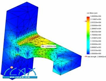

步骤9 右击“应力1”→“设定”→“边界选项”中选择网格。使得在应力图中显示网格
结论:通过应力图解了解到:在圆弧面且应力集中的位置,网格自动变小
