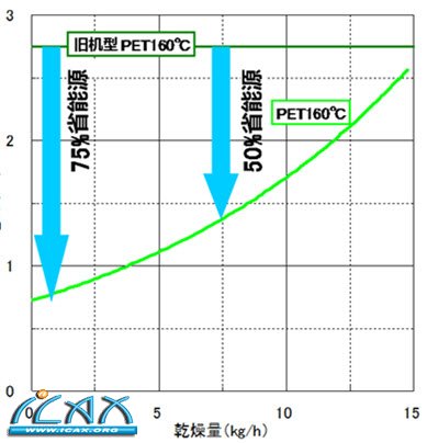

对除湿干燥机来说,不仅干燥侧能用该方法实现省电,再生侧也能使用同样方法省电。而且,2 重省电效果的迭加,效果更好。
【效果】
一般的干燥机通常都是在满负荷状态下工作。但拥有了以上的自我控制功能的干燥机,能实现和客户的使用状况相匹配,自动调节干燥能力的大小,从而实现有效节能。
比如,在换模等长时间生产中断的时候,干燥机会自动调整以最小的能力运转。无效的干燥几乎为0,最大75%的省能源实现。(图4)
图4、最大75%干燥节能实现
