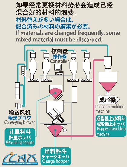

但是在计量混合过程中,价格日趋昂贵的原料和色母料(添加剂)还是存在着浪费。更换产品和换模时,计量混合装置也将同时停止。这时,在装置的计量部、出料部以及成型机上的储料部这3处都存在已经计量完成的材料。
(图5)由于换模,已完成计量的这些材料都被浪费掉了。
图5、计量混合停止时产生的材料浪费
(例)50 台成型机的工厂,若一次计量设定为3kg,每台机平均1 周1 次换模50(台)×3(kg)×3(处)×4(次/月)×12(月)=21,600(kg/年)≈21(吨/年)
上例中,一年将丢弃的材料总量将会是21吨!

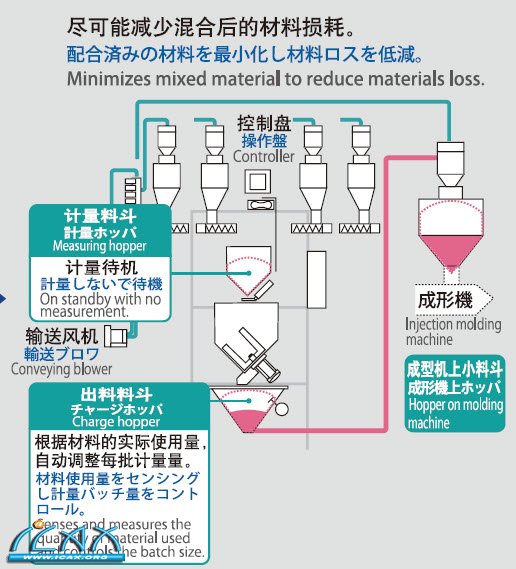

1)每次计量的材料尽可能最小化,从而降低材料的浪费。(图6)
图6、每次计量的材料尽可能最小化
·计量部:若下部出料部有足够的已计量完成的材料,将计量待机。计量部的储料量将为0!·出料部:通过智能化软件运算,计量装置
能自我学习成型机的实际使用量。根据材料的实际使用量,一次计量必要量就能自动调整为最少值!

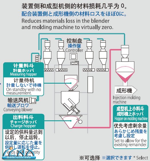

2) 计量装置侧和成型机侧的最终次储料几乎为0,从而降低材料的浪费。(图7)·出料部:通过累积计算,判断成型机的该批次生产会在何时停止。设定的供料量达到之后,装置就自动停机。这样,出料部的储料量也就为0!·成型机上储料部:同上原理,并优先考虑必要的残余量。从而装置在自动停机时,储料部的残余量就能被控制在最少!
图7、计量装置侧和成型机侧的最终次储料几乎为0
【效果】
由于计量装置被赋予了上述智能化的控制,就能自我学习实际的使用状况,将材料的计量量进行最适化的处理。原先那些要被丢弃的材料浪费就能减少约99%。
