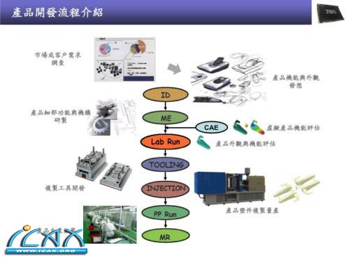

六、图表
图1、产品开发流程介绍
图2、注塑机成型周期介绍
