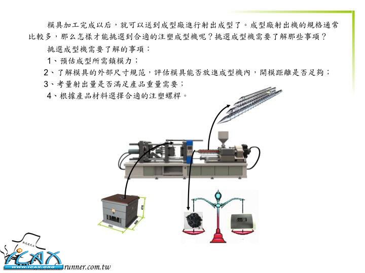

图7、注塑的前置作业
图8、注塑前的准备

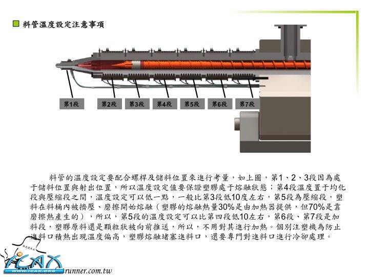

图9、虚拟料管的设定
图10、虚拟料管的设定
