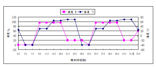

在微细发泡射出成型实验中, 采用德国Arburg-100 吨射出机为成型设备,并搭配美国Trexel 公司的超臨界流体模块与超臨界流体产生器,使用氮气(N2)-惰性气体作为超臨界流体发泡剂。本实验环境测试条件如图3 所示,主要模拟精密塑料成品件在运送过程中,受到环境的温度之影响,如货运、船运与空运以及热带、亚热带与寒带不同区域之温度等,来观察未发泡与发泡成型件经过环测前与环测后之机械性质与尺寸之稳定性。而此实验之尺寸变形量测试主要分为两种:

图三 环境测试时间示意图
