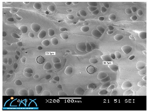

图九 ABS 发泡拉伸试片(减重比5%)之SEM微观图

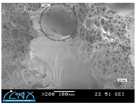

图十 PC+ABS 发泡拉伸试片(减重比5%)之SEM 微观图

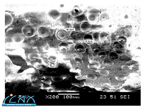

图十一 PC 发泡拉伸试片(减重比5%)之SEM微观图

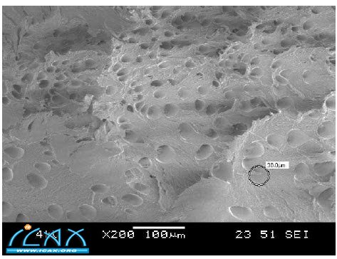

图十二 ABS 发泡拉伸试片(减重比10%)之SEM微观图
