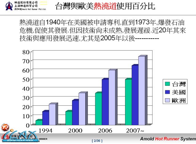

热流道的技术在1940 年在美国被申请了专利,但在起始阶段人们对它的使用不熟悉使发展缓慢,直到1973 年爆发了石油危机,原材料价格不断上涨,在各种经济因素促使了热流道迅速发展。当时热流道系统需求的上升,却也带来了负面影响。因那时热流道技术还不完美,温度控制的灵敏性差,加热时没有自动的调节控制,使热流道喷嘴很容易被堵塞,不适应塑料的流动性能。这些原因导致使用需求下降‧而出现了热流道的技术发展停滞阶段,近20 年来因有热流道的开发资金增加使技术越趋纯熟,使热流道市场的规模加大。从总体上讲欧洲与美国使用热流道技术时间较久使用量最多,但在亚洲近年使用之幅度有快速增加趋势(图1)。欧洲、美国虽然模具制造水平较高,但价格较高交货期较长。相比之下,亚洲的热流道模具制造商在价格与交货期上更具竞争性高。
以TV 模具多数使用三板模为例,在2005 年时热流道使用数量还少于冷流道,但在2006 年时热流道使用数量却多于冷流道40%左右。同样以TV 模具热浇道占模具成本比例分析,在2000 年时热流道成本比例为模具成本之10%,但在2006 年热流道成本比例30%,其原因是当油价持续高涨时,塑料原料价格亦随之上涨,而使热流道使用需求快速增加。如图2
图1、台湾与欧美热浇道使用百分比
图2、热浇道模与三板模之模具数量趋势分析
