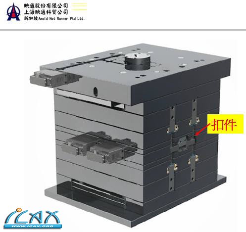

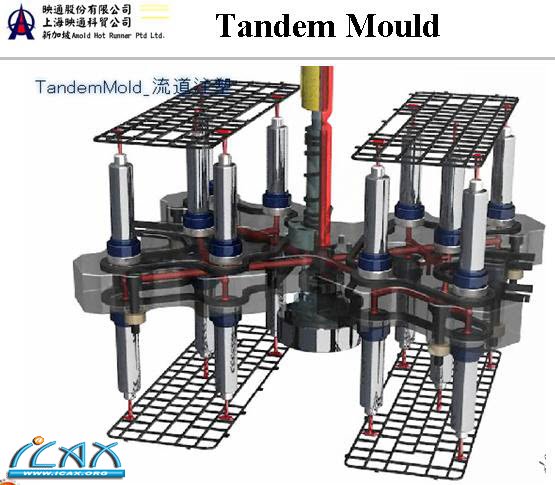

Tandem Mould(串列式模具)与StackMolud迭层模类似,是将两副相同或相似产品的模具拼合在一起,并有双合模面的设计,在一台注塑机上同时生产。利用A模具内制品的冷却时间来对B模具内制品的注塑成型,且当A模具内制品冷却完成而B模具还在等待冷却时,利用特殊扣件将B模具闭锁,而将A模具开模时取出成形品,如此交替循环,此方式适合壁厚,生产周期长之产品,能提高设备的使用效率。如图13使用Tandem Mould需适度修改射出机之动作流程,机械不需做任何改变,但流道系统却变的较为复杂,需使用热浇道系统之阀浇口设计。才可使不同层之浇口在特定时间点,作开启或关闭动作,能配合各层模具注塑或开模。如图14
图13、Tandem Mould 扣件
图14、Tandem Mould 热浇道布置
