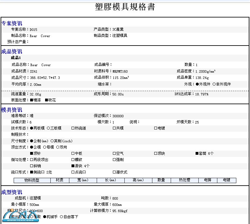

在模具进行估价以前,需要先明确一些报价的基本规格需求,也称为模具需求规格书,这样才能进行更准确的报价。这些基本需求包括项目信息,成品信息,模具信息和成型信息。比如项目信息中包含模具产量;成品信息中需要包含使用的成品材质;模具信息中有保证模次(模具寿命)和模穴数;成型信息中包括成型机的吨位等。具体可参考图1-塑料模具规格书范例。
<图1>
