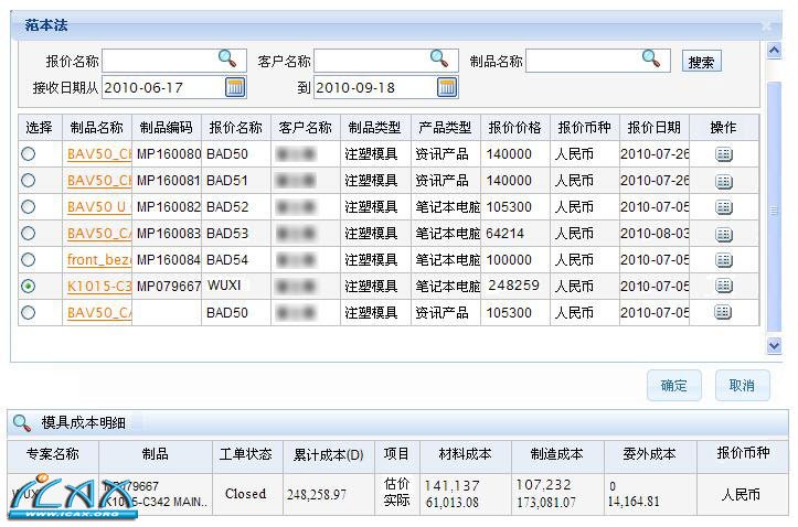

2.历史范本法:也叫历史模板法。每次关单后做整理(如:去掉之前重工以及报废部分的费用)并存成范本。在下次估价时,搜索以前存取的相似模板,调取相关信息,然后根据实际的情况在此基础上做相应的调整(参见图3)。此方法适合以前做过的模具,因为站在前人的经验基础上进行估算成本,估算结果相对快速、准确。
<图3>

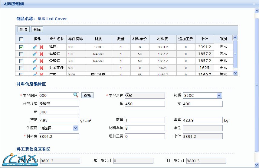

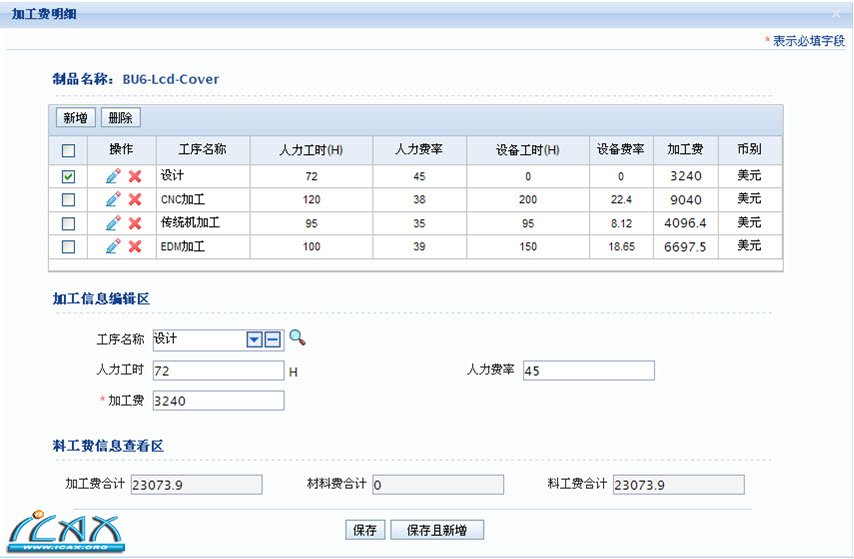

3.逐项计算法:拿到一套模具采用逐项展开,分别展开模架(模座)、模仁(型芯)、入子的尺寸,然后根据材料的价格费用进行计算材料费用;加工费用也是按照设计、机加工、CNC以及放电等工艺展开,根据每种工艺的单价以及加工的工时数计算加工费用;而管销费用在材料和加工的费用上乘以一个系数,大致在6%-9%之间。将材料费、加工费和管销费加在一起,即可得出模具的价格(参见图4 和图5)。
此法相对精准,但是估价时间比较慢。可以借助一些CAD 软件,快速拆解主要零件,然后计算成本。此方法适合之前没有做过的模具。
<图4>
<图5>

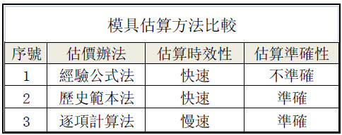

对比以上三种估价方法的时效性和准确性整理表格(参见图6)如下:
<图6>
在实际应用中,根据具体的情况可以选择不同的方法进行估价,也可以同时使用3 种方法进行交叉比对,估算出最合理的模具价格。
