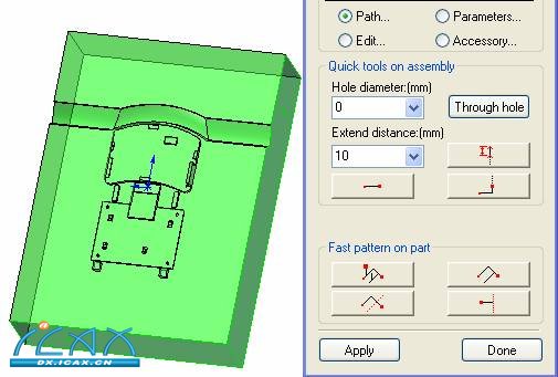

摘要: 冷却水路找到cover-cooling文件夹,打开顶组件cover-ref Project.SLDASM启动项目打开后模点击cooling工具按apply,设计水路路径按图示选择两平面,点击great,生成一条水路3D草图,按下图选择设定,点击great同上作出 ...

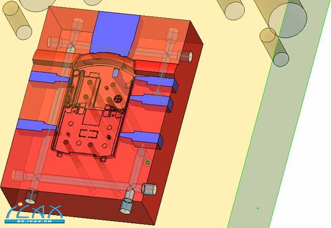

选择图示两平面,点击快速水路工具 ,生成3D水路草图(按点先小后大选择)
如图

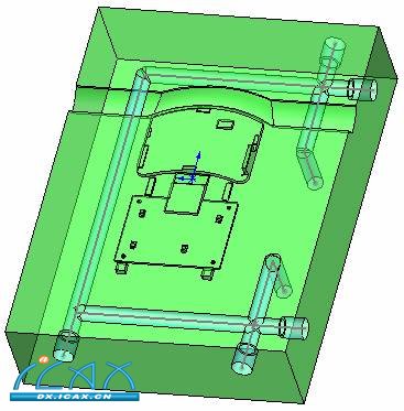

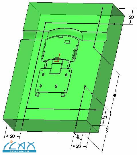

选择图示1后模底面,2平面,3草图线,点击 ,生成草图
同上,作出另一侧水路草图
编辑3D草图,如下
点选parameters,设定水路参数(同后模做法),如图
转到顶组件,钻模板上运水孔
显示后模、滑块、后模板,其它零部件隐藏,选择后模板侧面和图示点
点击 ,生成模板上水路3D草图
