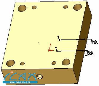

摘要: 冷却水路找到cover-cooling文件夹,打开顶组件cover-ref Project.SLDASM启动项目打开后模点击cooling工具按apply,设计水路路径按图示选择两平面,点击great,生成一条水路3D草图,按下图选择设定,点击great同上作出 ...
冷却系统的设计4
同上,做出另一草图
打开后模板,编辑草图,添加约束关系

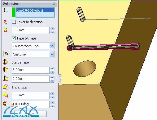

点选parameters,设定水路参数,如图
按next,选相同类型的水线设定
选择图示草图,如图设定
按next,选相同类型的水线设定
设定完打勾确定,旋转切出运水孔
