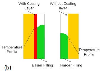

1.模具表面镀层滞热方法[7-10],其模面会涂布一层低热传导系数材料,因而将使得充填过程中,熔胶将先和镀层接触,而非直接接触模具钢材(图3),不同的接触材料与镀层厚度将影响熔胶的接触温度,进而改变融胶充填时的凝固层厚度,藉由涂布低热传导系数的材料于模面,其接触温度较传统提升约10~20 oC。
(a)
(b)
图3 模内镀层滞热技术(a)模具表面镀上一层滞热层(b)本滞热层将在成型过程中瞬间滞热增加成型流动性

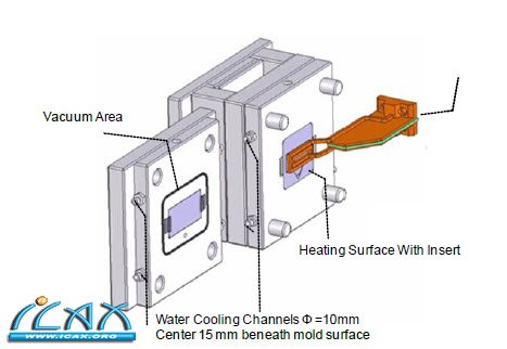

2.感应加热温控技术(Induction Heating TemperatureControl, IHTC)[11-15],利用不同型式电磁感应线圈对模具表面进行快速加热(图4),以消除缝合线与收缩等产品表面缺陷,本技术特点为模具表面浅层加热,表面加热深度约0.1mm,模具升/降温速度极快,约为20~40 oC/s。(3)利用红外线卤素灯接近模具表面进行模具表面加热[16-18],此系统经由设计后可对模具进行单面或双面加热。
图4 IHTC 感应加热技术搭配外部线圈设计进行模具表面局部加热
