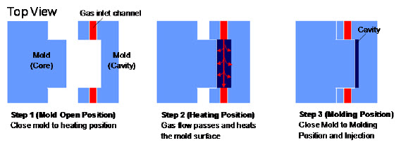

3.气体加热技术(Gas-assisted
Mold Temperature Control, GMTC)[19-21],为目前最新发表之加热方式,利用加热后气体通入模穴以热对流方式直接加热模具表面,其作动方式如图5,达到加热与缩短成型周期效果,此技术具有高加热效率但目前仅应用于较小尺寸及微成型之模具。

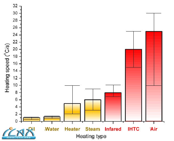

4.雷射加热(Laser Radiation) [22]:利用雷射光加热模具表面或者置入模具内部进行模仁局部加热,唯独雷射光加热设备较为昂贵且加热范围有所限制控制不易,若设计得当其加热速度将接近30oC/s,此技术仍在开发中。

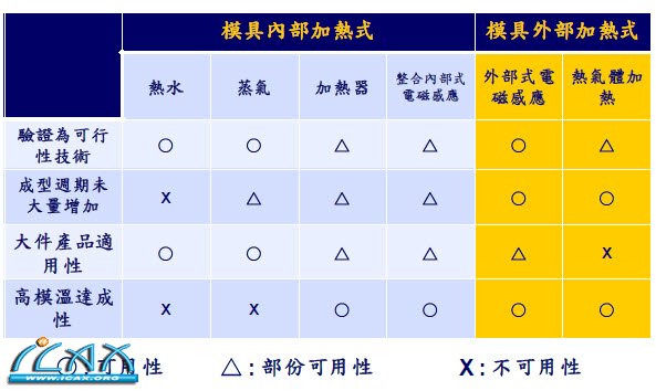

本文将目前工业应用较成熟以及具潜力之各类加热方式进展整理如图6,图中可以得知其技术验证情况、影响成型周期结果、其对于产品尺寸之适用性以及有无加热上限之结果。同时加热速度整理如图7,可得知不同加热方式之加热效率及温度均匀性,结果可发现模具表面加热方式具有极高加热效率,不过因为高加热速度控制下其温度均匀度极不易达成,此部分需要良好的设计且为技术开发之重点。
图5 气体辅助模具表面加热技术控制流程
图6 模具内部与外部加热方式技术特点比较
图7 不同加热方式之加热速率比较
