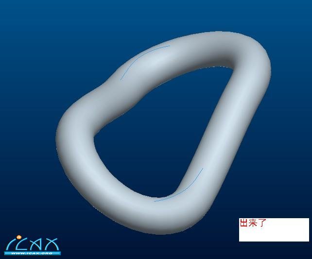

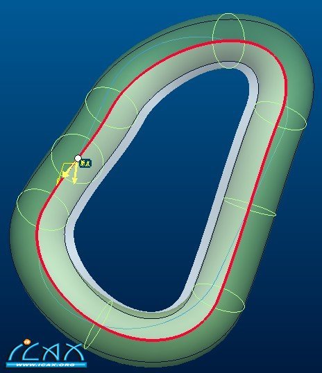

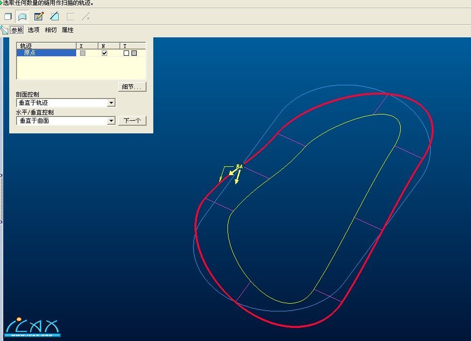

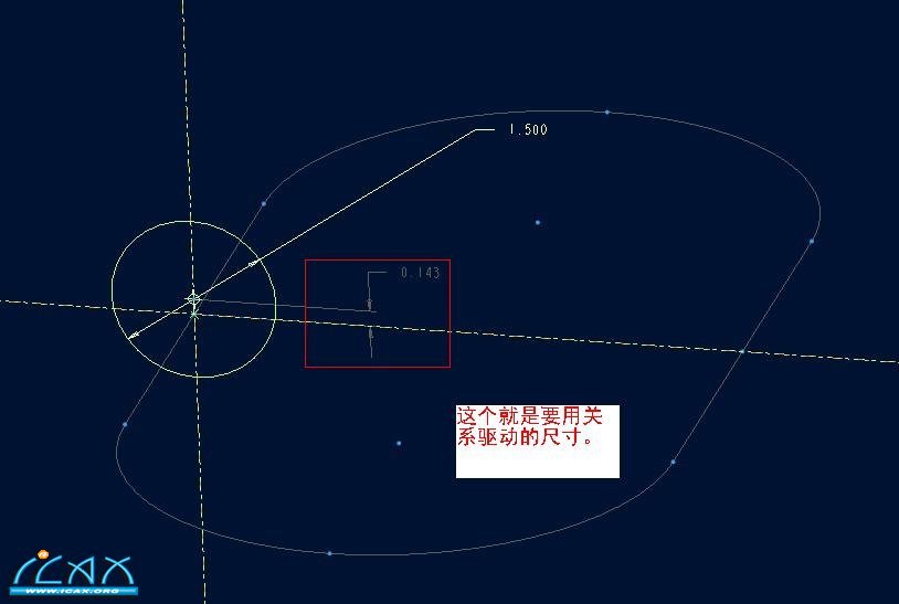

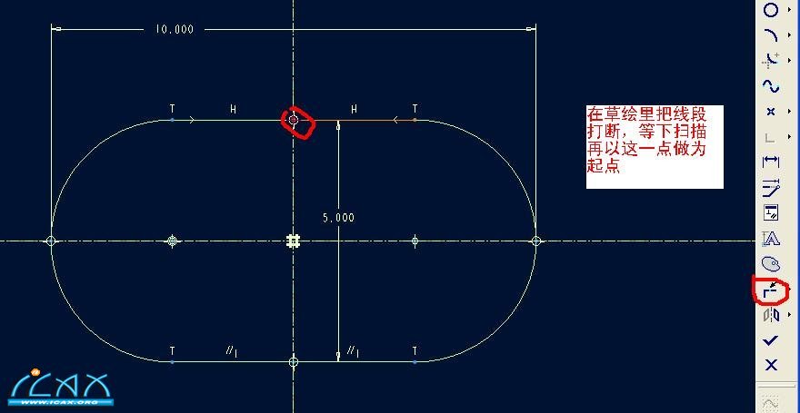

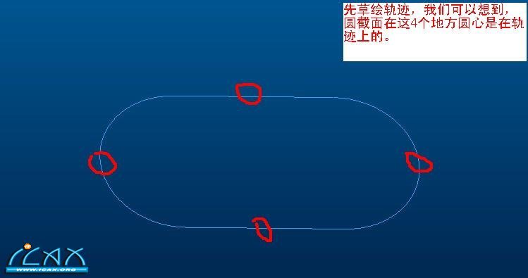

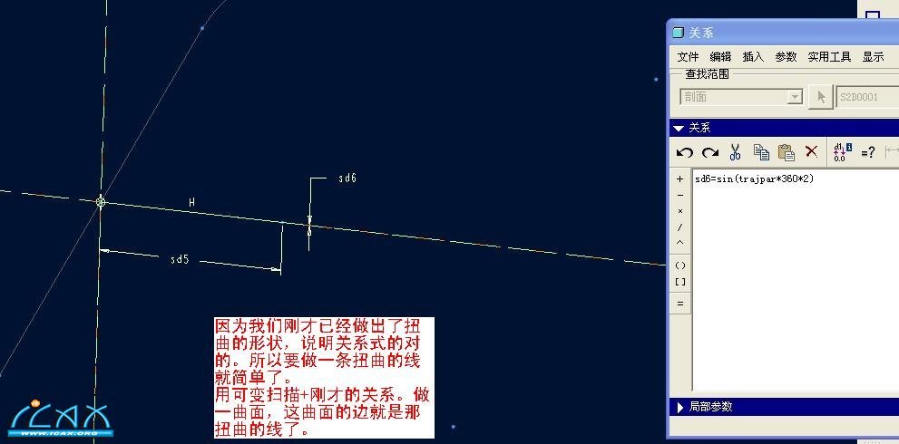

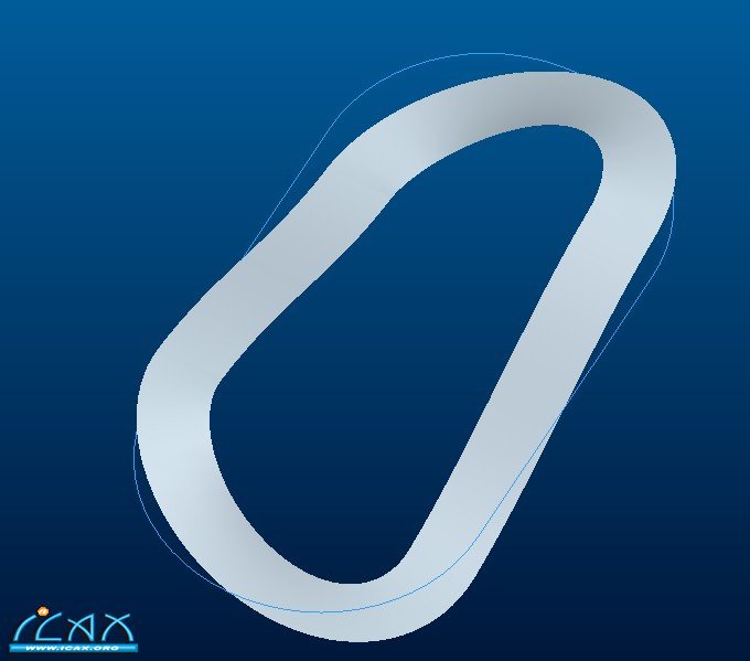

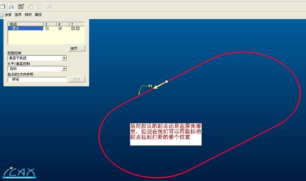

自己用关系瞎整整了个,拿出来大家一起看看。

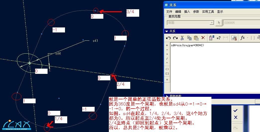

另外,关系里可以加个高度系数,即,
sd#=sin(trajpar*360*2)*h,不乘高度,默认是1.
