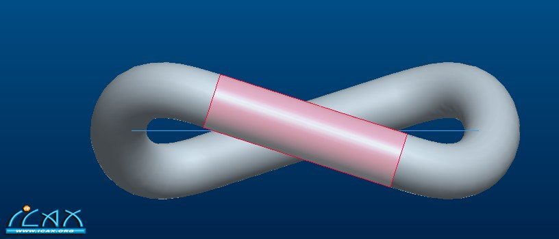

再接再励,再来一种方法。不用关系式。
这个简单,就不上PRT了,大家可以试一试。

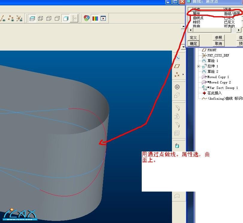

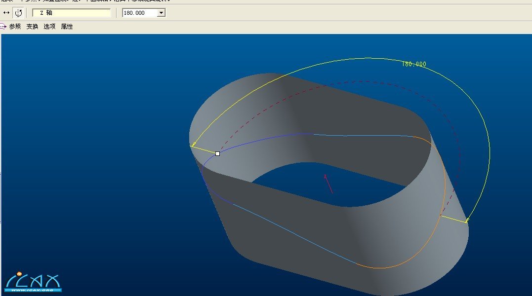

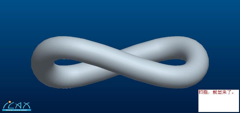

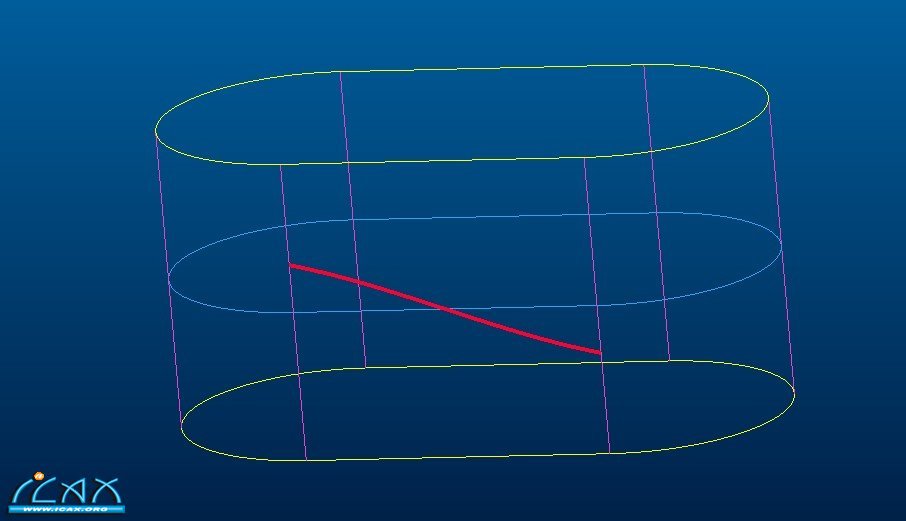

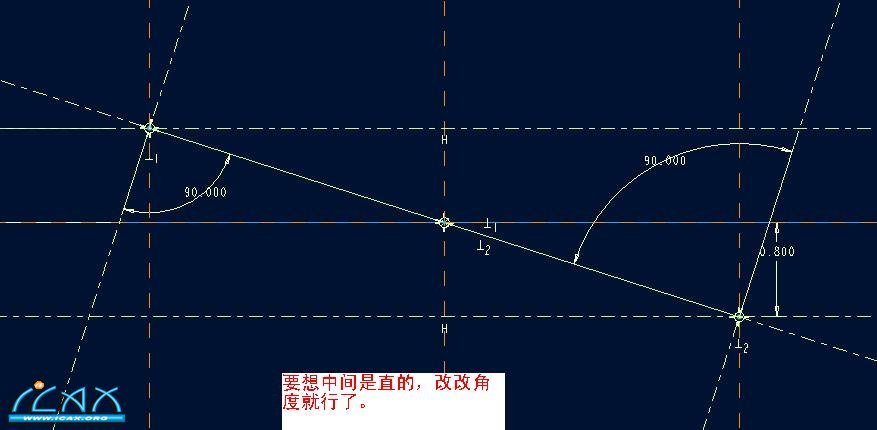

1.
2.
3.
4.
5.
6.
7.
8.
9.
10.
12
13
