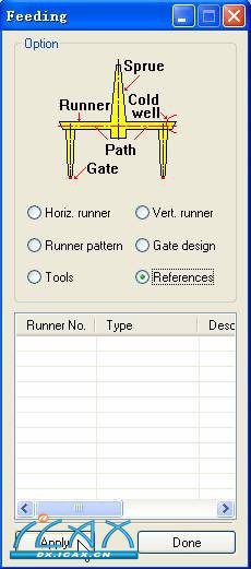

点击流道工具
弹出feeding对话框,点选references,按apply,进入流道对话框

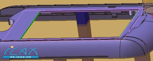

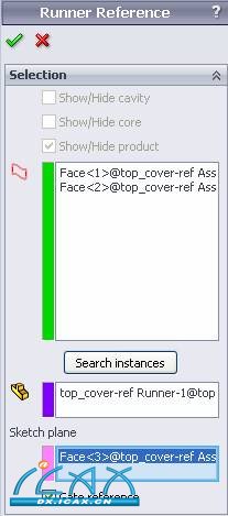

隐藏前、后模,按图示选择两曲面作为流道参照面,再选一草图平面,打勾
从特征树中打开流道零件,流道特征如图
