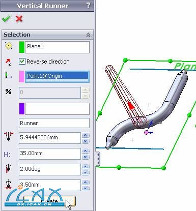

摘要: 设计流道点击流道工具弹出feeding对话框,点选references,按apply,进入流道对话框隐藏前、后模,按图示选择两曲面作为流道参照面,再选一草图平面,打勾从特征树中打开流道零件,流道特征如图按ctrl+1转为正视图, ...

竖直流道,点选竖直流道,按apply
进入竖直流道对话框,按图选择设定,打勾确定
编辑竖直流道特征
给定第二方向拉伸深度,拔模斜度,打勾确定
