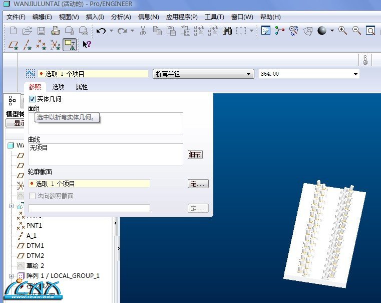

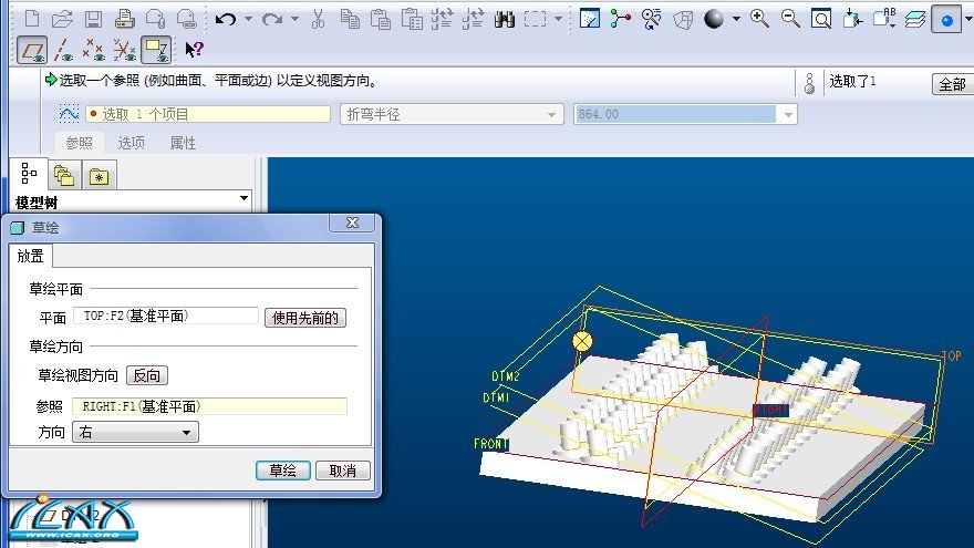

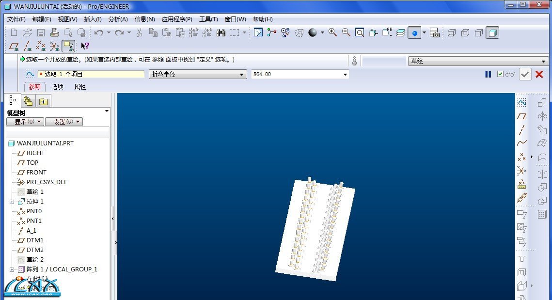

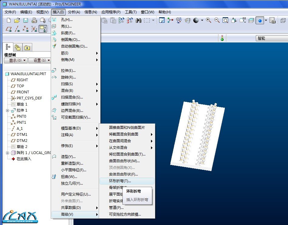

2,插入-高级-环形折弯(接下来就是不同的菜单了)-点击参照-勾选实体(如果要折弯的是实体)-轮廓截面定义-进入草绘(选取要创建截面的基准)-确定-(在原点处)添加一个几何坐标系(是几何坐标系哟)-草绘截面(注意截面要与实体相切,截面特征也要相切,自己体会一下)确定-360度折弯-选取折弯量(实体的两个端面,可理解为长度)-确定-完成。
