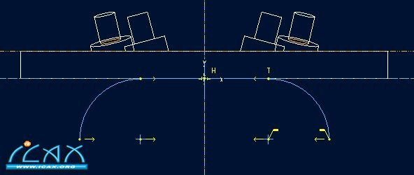

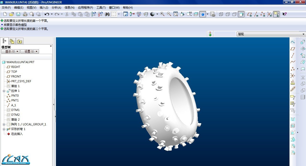

摘要: pro/e5.0的环形折弯选项菜单与其他版本有很大的变化,这里我就来说说5.0的环形折弯,希望对大家有所帮助。1,先绘制好需要折弯的模型2,插入-高级-环形折弯(接下来就是不同的菜单了)-点击参照-勾选实体(如果要折弯 ...
添加几何坐标系.
草绘相切截面.

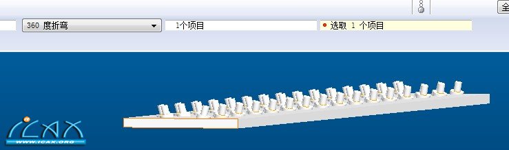

360折弯.

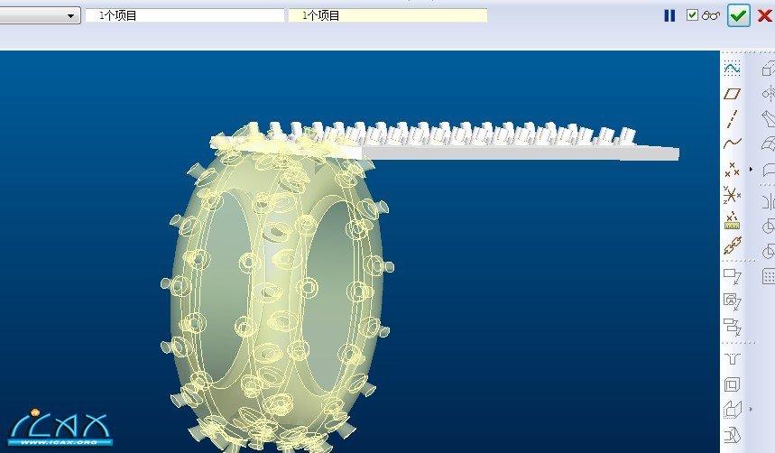

选取端面两个.
确定完成.
完成.
