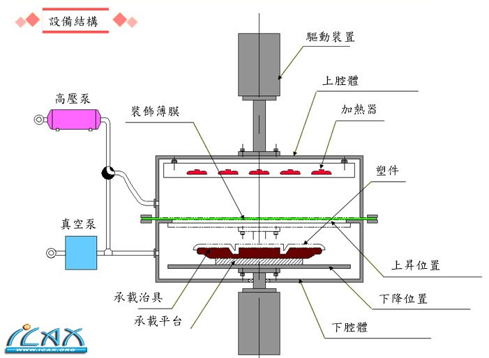

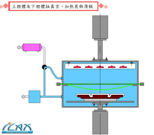

TOM(Three demission overlay method)的设备主体为一密闭腔体,并由一装饰薄膜将密闭腔体分隔为两个独立气室,在成型前先将两个气室进行分别抽真空再进行加热、预拉伸、加压、冷却等程序,因为整个成型过程均在一密闭空间进行,因此不易受到外在环境的影响,尤其是温度的变化,因此可大幅提升制程的稳定度,以达到提高定位精度的目的;再者采用预拉伸可提升薄膜的延伸量,使薄膜能顺利包覆至塑件的内部,塑件的收边经过裁切后因为收边在塑件内部,因此不会有断差的产生,进而得到一高质量的薄膜装饰塑件。

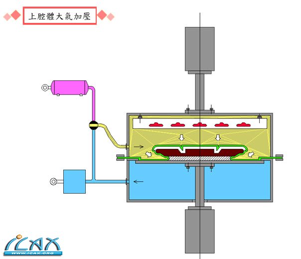

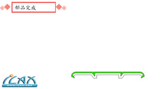

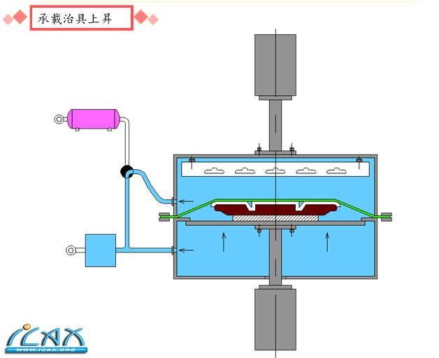

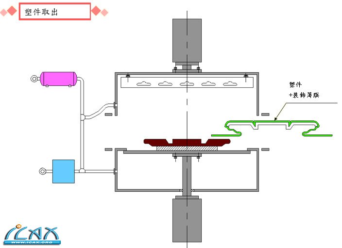

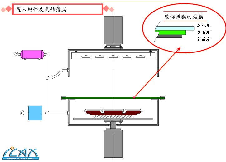

TOM 工法的制程结构如图一所示,首先上下腔体开启置入塑件及装饰薄膜如图二所示,完成后上下腔体进行合模如图三所示,完成后上腔体及下腔体同时抽真空,并同时进行装饰薄膜的加热如图四所示,当薄膜达到可加工的温度后承载治具上升进行预成型如图五所示,此时导入大气通入上腔体进行大气压加热如图六所示,再将成型完成的包覆塑件取出如图七所示,经过修边整理后即完成最终的塑件部品。
图一、制程结构图
图二、置入塑件及装饰薄膜

图四、上腔体及下腔体抽真空、加热装饰薄膜
图五、承载治具上升进行预成型
图六、上腔体采用大气压加压
图七、塑件取出
图八、完成塑件部品
