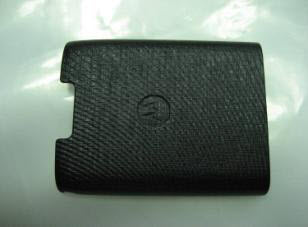

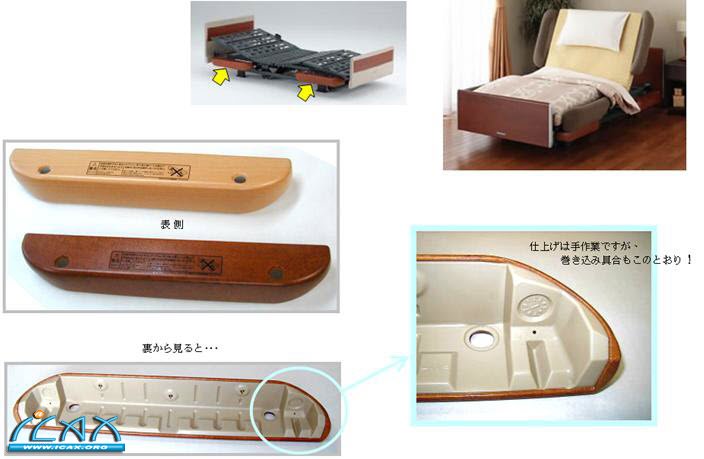

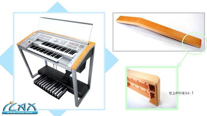

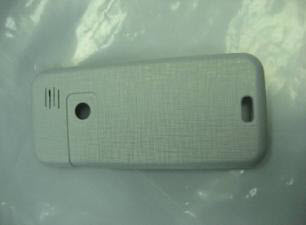

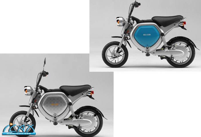

现TOM 工法已应用在各领域,在电子类产品的应用如图九所示,在家电类产品的应用如图十所示,在看护医疗产品的应用如图十一所示,在卫浴类产品的应用如图十二所示,在交通类产品的应用如图十三所示,在通讯类产品的应用如图十四所示。
图九、在电子类产品的应用
图十、在家电类产品的应用
图十一、在看护医疗产品的应用

图十三、在交通类产品的应用
图十四、在通讯类产品的应用
