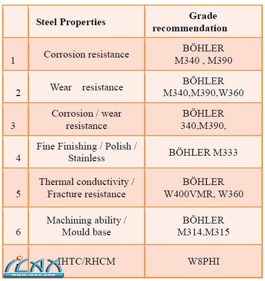

一、前言
光学射出成型产品近年尺寸公差日趋严格,模具钢材选用及热处理质量工艺对于射出成型品有直接相关的影响,包含模具钢材:合金设计,清净度、热传导性,热膨胀性,应力分布,应力腐蚀等均有所影响。如下简述之。
二、模具系统

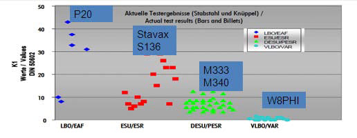

射压12000psi 之抗弯曲疲劳强度1550N/mm。PC,PMMA之料温Tm-Tg:320-280℃如果模框之回火温度低于280℃对于模面高温强度会下降。韧性要求:300J/cm2以上。 模温在100 ℃ +/-10 ℃ 之热膨胀系数10.08x10-6m/m.k 。模温在200℃+/-10℃之热膨胀系数 11.0x10-6m/m.k.冷却水孔之耐蚀性,对于冷却循环效果,关系到射压的Cycle time与模壁的安全应力要高于2200N/mm热膨胀系数之一致性与应力分布一致性。抗拉强度与抗压强度决定疲劳强度之持久性。热处理工艺流程,控制R/A 之残留量, 影响时效变吋之变形5μ/6-8小时之翘曲。热膨胀系数一致性与模仁、模框垫板之间系公差持久性不变形公差在2-3μ内。模座与射出机隔热板之应力分布,抗压强度,高温强度,冷热应力腐蚀问题均影响模具之平行度与精准度。隔热板之散热与冷却效果及韧性120J/cm2才不会自散热槽裂开与变形。
表 1 模具钢材建议表
表2 模具钢材清净度表
表3 模具钢上下孔对位CPK 表
