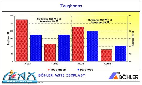

光学射出成型模具,钢材清净度高者,热传导速度快,抛光可达奈米等级面粗度,对于成型周期可减少,热处理工艺深冷处理及持温时间依模具工件大小掌握长短,减少沃斯田铁的含硫量可减少模具微变型。

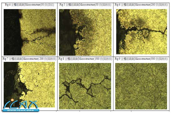

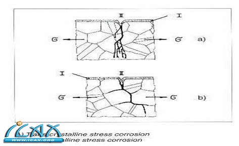

1 钢材晶界应力腐蚀
图2 应力腐蚀金相图
图3 BOHLER M333热处理工艺

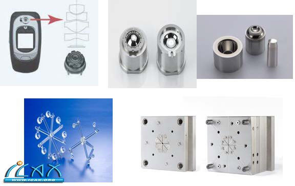

图4 光学模具图
