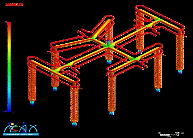

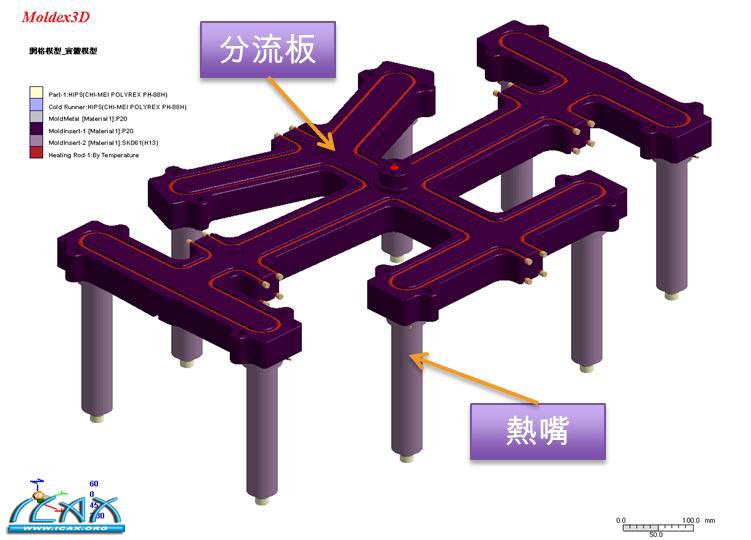

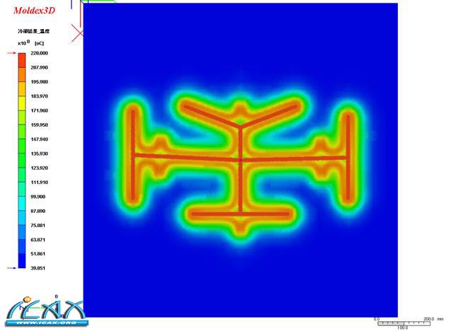

下方将以一组典型热流道模具来说明如何应用新一代3D 实体模流分析技术来解析热流道模具设计,分析案例模型如图1 所示,此案例为一模八穴产品,其中分流板、加热线圈、加热棒、热嘴..等,皆利用3D 网格技术完整把几何建入分析模型之中。图2 所显示是热流道温度分析结果,由于加热线圈与加热棒原本在流道配置就非均匀,因此,由分析结果可明显看到热流道也产生部份区域温度不均匀现象,若此温度差异过大将会造成热流道效益大打折扣,进一步影响品质。另外,图3 所显示是完整模具热分析结果,透过3D 剖面显示图可清楚看到,环绕热流道与模穴的模具温度普遍较高,即便有隔热层设计也难免仍是有温度传递。

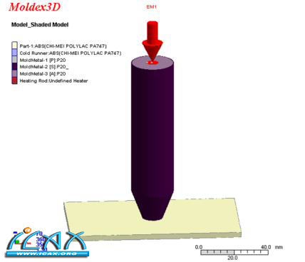

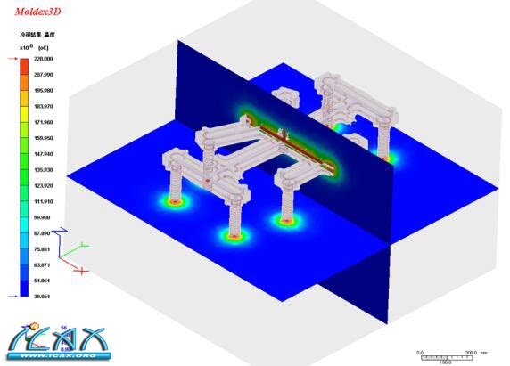

另外,除了热流道加热组件设计之外,控制系统是整个系统的另一个重点,而透过CAE 模流分析除了能解析肉眼看不见的温度变化,更能进一步模拟不同控制方式的成效。以图4 所显示的热流道模具为例,分别进行传统on/off 控制与PID 控制之案例分析,由图5 分析结果曲线得知,以不同的控制方式来表现其温度变化的情况,利用ON/OFF 的方式虽然大致上可以维持高温,然后过于频繁的温度升降亦会使熔胶产生不稳定的情况,对机器设备也会有相当程度的损耗,相对的,使用了PID 控制方式,对热流道系统便可呈现相对来讲比较稳定的状况。
图1、热流道模型及加热组件
图2、热流道各组件温度分析结果
图3、热流道模具温度分析结果
图4、热流道模型及加热组件
