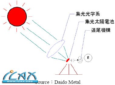

在油价及能源的不断飙涨之下,相关再生能源的研究也随之增加,太阳能电池也是其中之一。台湾以硅岛著称,因此在相关的硅芯片的研究上也已有相当水平,但目前实验用最好的太阳能硅芯片,其最好的光电转换效率约28~35%之间,仍显不足,在无更新或较高转换效率的其他主体材料取代时,辅以模块化技术(如图2)以增加转换效率,势在必行。
而在收集太阳能方面,可利用有聚焦效果的光学透镜,将光线聚集在一点产生高温热量。一般来說,最常用则是凸透镜。不过,未来要使史特靈引擎发电量增加,相对上在收集更多的太阳能量,而增加收集的太阳能量则会增加透镜面积。一旦收集太阳能的透镜面积越大,则中央凸透镜厚度则会加大,如此一来会增加透镜重量,变成整体发电系统与追日系统的负担。欲达成减少透镜重量的目的,又要保持好的聚焦效果,菲涅耳透镜(Fresnel lens)设计是一个最有可能的聚焦装置,目前引起许多研究者的兴趣。
本研究主要是以超精密单点钻石车削方式来探讨加工参数(切削深度、进给速率、主轴转速)对菲涅耳透镜(Fresnel lens)模仁之表面粗糙度与微结构深度之影响。
图 1 平面式Fresnel 透镜
图2 聚光型太阳能电池的发电原理
