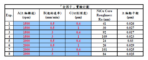

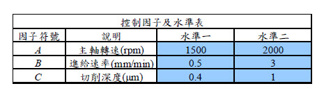

而本研究将进行Fresnel Lens 模仁之加工制程探讨,藉由单点钻石车削之加工技术,来进行此具微结构之模仁加工
表1 三因子二水平之因子水平数
表2 三因子二水平实验法之因子水平配置表
表3 不同实验动平衡数据
