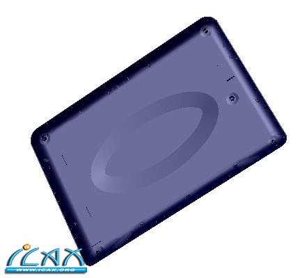

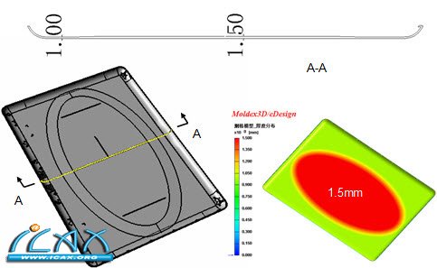

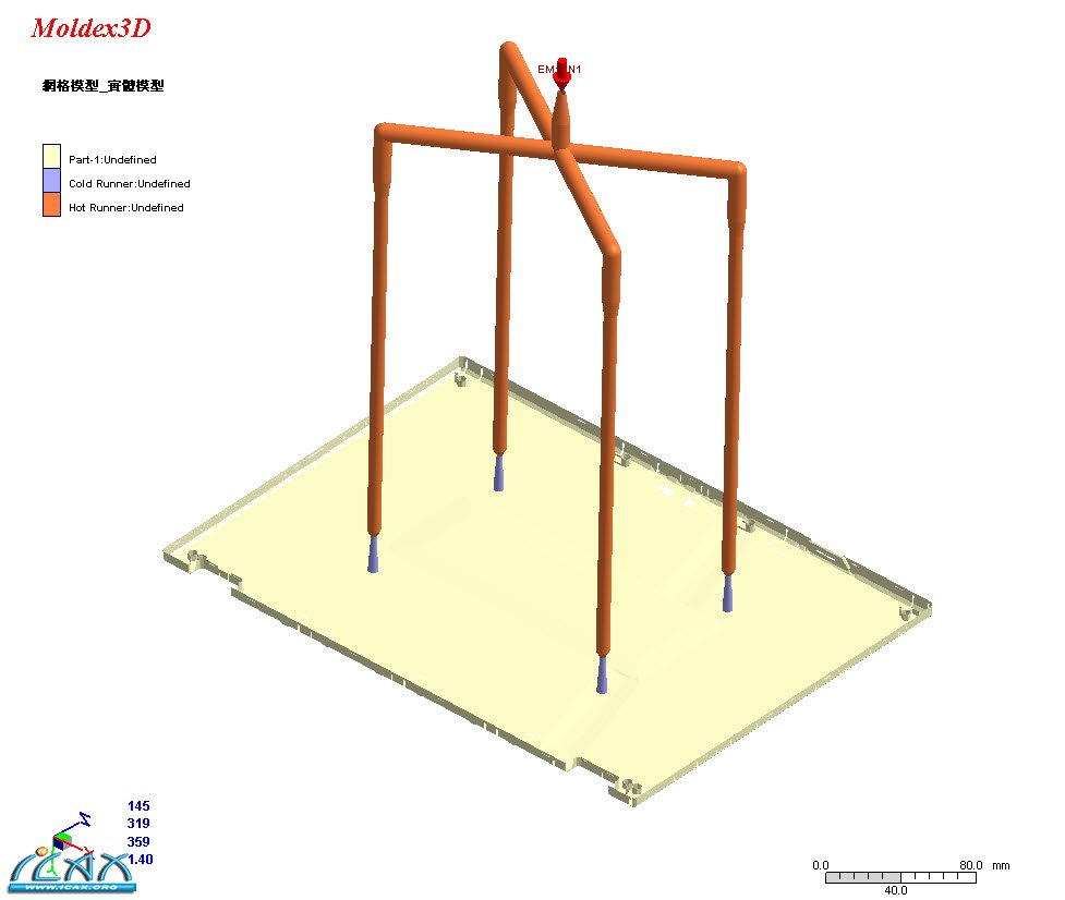

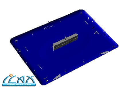

本文所使用的开发案例为笔记本电脑外壳A 件,如图一所示,产品尺寸长约357mm,宽约256mm,高约8.5mm,主要厚度为1~1.5mm,如图二所示。A 件的进浇方式一般有以下几种:一是4 个PinGate 直接进浇方式,如图三所示;二是用Fan Gate 侧边进浇,如图四所示;三是用Fan Gate 从产品中间进浇,如图五所示。用4 个Pin Gate 直接进浇方式,在产品上会有较明显的结合线产生,不利于后处理;用Fan Gate 侧边进浇,较容易出现产品上下侧尺寸不一的问题 所以FanGate 从产品中间进浇最为常见。本文就正对Fan Gate 尺寸大小、形状变化做一个探讨。
图一 笔记本电脑外壳A 件
图二 产品尺寸
图三 4 点Pin Gate 直接进浇方式
图四 Fan Gate 侧边进浇
图五 Fan Gate 中间进浇
