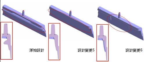

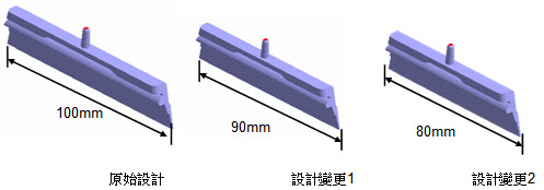

原始设计的Fan Gate 为长度100mm进交口宽度为0.83mm,中间区域带有突台得设计。图六为针对Fan Gate 长度不同,分别采用100mm、90mm、80mm来分析;图七为针对Fan Gate 的进交口厚度不同,分别采用0.83mm 、0.7mm、1mm 三种不同的厚度来进浇;图八是针对不同形状的浇口设计,a 为浇口的地方有突台,b 为去掉突台,c 为中间区域淘肉1mm。针对以上的Fan Gate 设计,用Moldex3d 进行分析验证

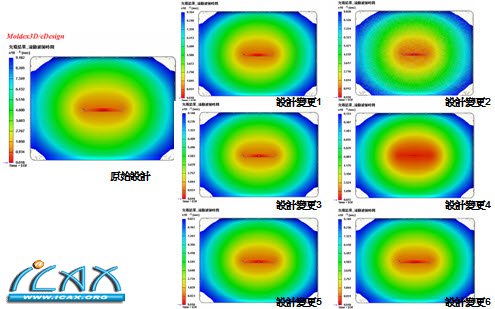

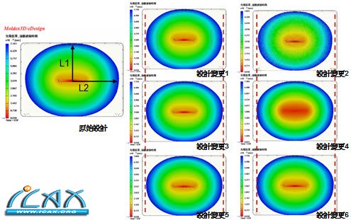

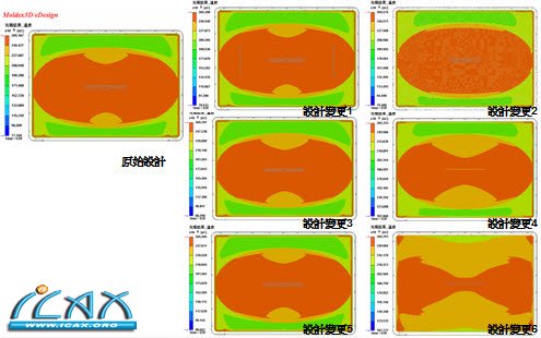

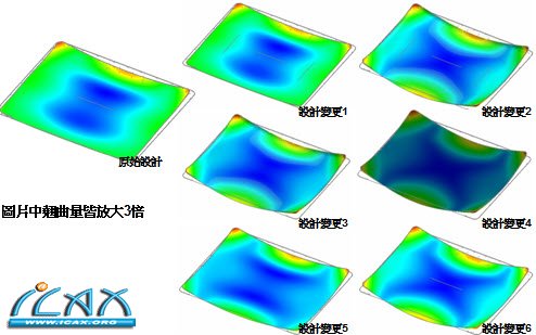

图九是原始设计与六组设计变更流动波前70%的情况,可以看出L1 的方向先充填完毕,提前进入保压阶段,图十是流动波前90%的情况,由图片可知,以上几组设计变更对塑料流动行为上没有很大的不同。从图十一可是看到几组设计中心温度的差异。该件中间厚度较厚,中心温度比周围高,不同的浇口设计,对中心温度会有不同的影响,主要是剪切生热、摩擦生热导致的。设计变更2 由于交口长度较小,剪切生热现象比较严重;设计变更4,由于浇口厚度大,所以剪切生热较小;设计变更6,由于浇口厚度减薄,故对整体的中心温度有较大的影响。不同的温度分布,对保压压力的路径有影响、也是影响翘曲变形的一个重要因素。图十二是不同设计的翘曲变形情况,由表一可以看到设计变更1 的翘曲变形量最优。
图六 浇口长度不同

图八 浇口形状不同
图九 流动波前70%
图十 流动波前90%
图十一 中心温度差异
图十二 翘曲变形
表一
