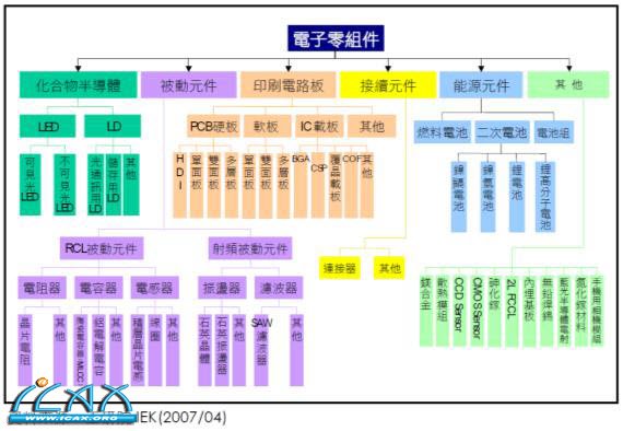

电子零组件可分为被动组件、接续组件及能源组件等类别,而连接器(Connector)属于接续组件[1],如图一所示。其起源于美军在第二次世界大战期间,为了缩短战斗机的维修时间,从原本使用「焊接」方式组装改变成「连接器」组装,使得维修人员可快速针对损坏组件作更换,因而开启了连接器产业的蓬勃发展。

图一 电子零组件产业范畴[1]
