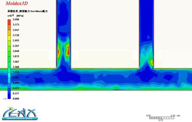

图二十一 保压结果Von Mises 应力
四、结论
本文利用Moldex3D模流分析软件探讨残留应力影响电子连接器断裂问题。要有效降低产品残留应力可以分为两个方向:(1)在产品成型加工定型前的预防措施,藉以避免带入过大残留应力,透过适当的模具设计,例如:产品厚度设计、浇口型式设计等,以及适当加工成型条件调整,例如:料温、模温、射速、射压或保压等条件的调整,在成型后将可让产品存在较低的应力。(2)在产品已经成型后,藉由后续制程来消除已经存在的残留应力, 最常用的方法就是退火(Annealing),将产品放到烘箱给予接近塑料Tg温度的环境,藉由外界提供热能给塑料,让塑料分子结构有了能量可以重新调整其分子组态,将原先残留在内部的应力释放出来;另一个方法为锡焊,利用焊上锡球时所产生的高温,也可将残留应力释放出来。
透过Moldex3D结果分析有助于观察流动波前情形,进一步探讨充填阶段之剪切应力与剪切率分布,以及残留应力可能影响端子区域强度,以达到有效解决电子连接器断裂问题。
