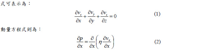

三、基本理论
3.1 统御方程式
以射出阶段而言,在射出阶段,不考虑高分子流体的可压缩性,因此对不可压缩流体,连续方程

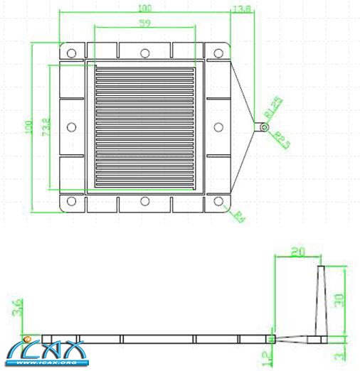

首先针对原始设计进行模拟。原始设计为模拟中使用复合材料为PA6\TECHNYL C217 \Rhodia(未含玻纤)与PA6\TECHNYL C218 V40\Rhodia(含40%玻纤),尺寸为长度:100 mm、宽度:100 mm、厚
度:3.6 mm、沟槽:1.2 mm。如图1-2.
图1 燃料电池双极板尺寸图

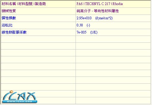

材料机械性质如下表1 和2
表1. PA6\TECHNYLC217 \Rhodia (未含玻纤)
