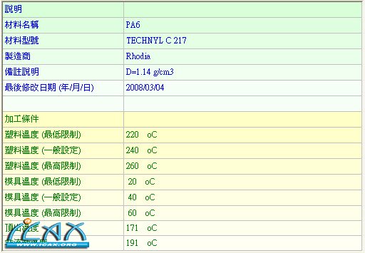

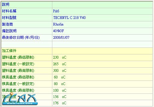

4.1 加工条件
在未含玻璃纤维的充填/保压设定中,塑料温度为260℃,塑料温度为60℃;则在含有玻璃纤维的充填/保压设定中,塑料温度为300℃,塑料温度为100℃。在含有玻璃纤维及未含玻璃纤维的射压设定中,皆为100MPa。在含有玻璃纤维的冷却设定中,顶出温度为155.85℃,冷却时间为20sec。
加工条件如下表3 和4
表3. PA6\TECHNYLC217 \Rhodia (未含玻纤)
表4. PA6\TECHNYLC218 V40\Rhodia (含40%玻纤)

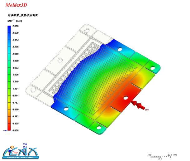

4.2. 未含有玻纤与含未含玻纤之不同流道形状充填情况
如图3 与4 所示。图3 为未含玻纤双极板流道为指叉状时充填时的情形,图4 为含有玻纤双极板流道为指叉状时充填时的情形。图3 显示,未含有玻纤双极板在充填时有未产生包封,空气在充填过程未进入模穴中,不会影响燃料电池双极板未来使用的持久性。含玻纤材料在充填时也没有包封产生,含有玻纤材料与未含玻纤材料塑模温相比较下,含有玻纤材料之塑模温较高,所以流动较顺利。
图 3 不含玻纤双极板波前图
图 4含玻纤双极板波前图
