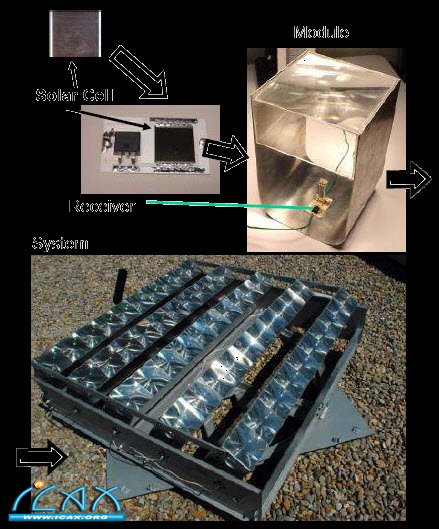

在油价及能源的不断飙涨下,相关再生能源的研究也随之增加,太阳能电池也是其中之一。为了改善太阳能的光电转换效率并减少硅晶圆之使用面积,高效率集光型的太阳光电系统为目前各国研究的热门主题,集光型太阳能电池是菲涅尔透镜集光镜片及太阳光追踪器的组合(如图1~图2 所示),其太阳能能量转换效率可达35%,由于集光型太阳能电池模块具有能量转换效率高、芯片需求数少等特性,因此已成为未来发电厂的另一可能选项。但是集光型太阳能模块中关键零件--塑料集光镜片,目前面临到模具加工困难及微结构射出成形缩水等问题,本案所开发之产品为长宽150*150mm、平均厚度2.5mm 的塑料集光镜片,材质为PMMA,乃集光型太阳光电系统中的关键零件,其功能为将太阳光聚焦于砷化镓芯片上进行光能转换,故表面的微结构特征将影响太阳光的集光效率,亦即塑料的充填转写率是左右产品成形是否成功的重要关键。
图1、集光型太阳能发电模块
图2、核研所高雄「高聚光太阳能发电路竹示范场」
