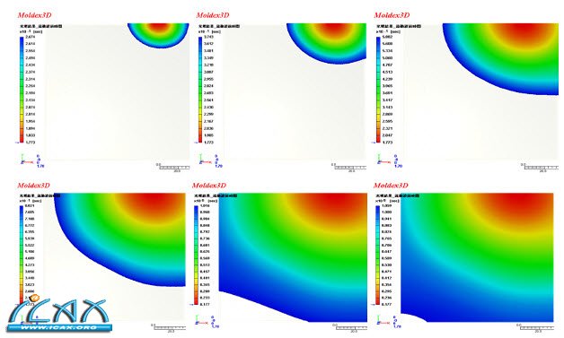

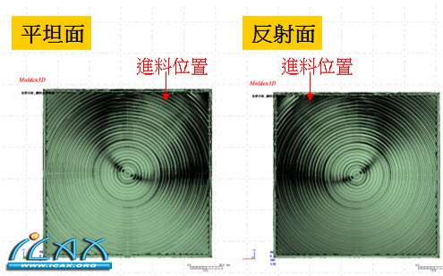

在初步完成模具设计后,即将其配置进行模流分析,以期了解其对产品成型后造成的影响,本分析系针对充填、保压、冷却、翘曲变形等射出成型过程及黏弹、光学等结果进行分析,充填分析可藉由不同范围的流动波前图或是流动波前动画,可看塑料在模穴中各时刻的充填情形,预测缝合线及包封位置,且可判断是否会有短射现象发生,提供排气孔位置安排等设计参考,保压分析可显示充填结束瞬间各处的压力值,由流道至充填末端渐减,最大压力值可提供射出机之锁模力值。并判断压力分布是否均匀及显示压力传递效果。评估模具中肉厚及温度对于压力分布及损耗的影响。冷却分析则可预测在现阶段的设计与加工设定下,冷却到可以脱模的时间,亦即将塑件冷却至顶出温度所需的时间分布,并提供冷却温度及时间等优化设定。翘曲变形分析为显示塑件自充填/保压结束冷却至室温常压时的体积收缩率值,提供成形条件其保压效果及翘曲变形等之参考。充填之流动波前图如图12 所示。

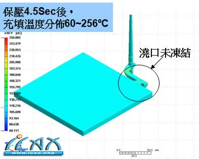

1. 保压时间4.5Sec 后,浇口部分尚未冻结,代表可继续增加保压时间可以加强保压之效果,如图13 所示。

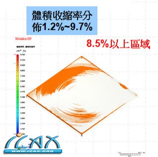

3. 从图15 可看出,整体积收缩率较高为框架及充填末端位置。

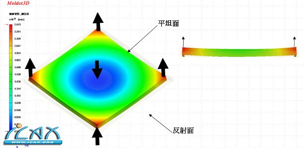

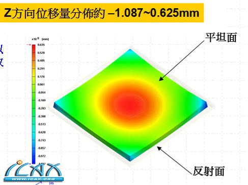

5. 产品在高度方向产生笑脸的翘曲趋势,量值在-1.087~0.625mm 之间。(如图17 所示)

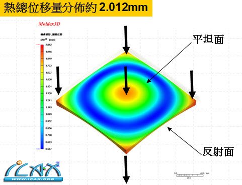

6. 由图18~19 热总位移可以看出,冷却水路温度设定差异,造成产品因冷却不均而导致的翘曲问题。

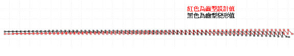

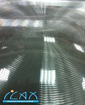

由模流分析之结果可看出目前的浇口浇道并不会产生短射情形,但在产品外围的微结构层产生了翘曲变形的情况(如图21 所示),但可藉由加长保压时间来改善此缺陷,后续实际上线进行射出成形时将会把此重点纳入考虑。而关于微结构侧模仁制作部分,乃采用磷青铜进行表面超精密加工后再行镀上化学镍层,以确保最高微结构深度达1.1mm 之加工性并同时兼具表面硬度,以期模仁寿命可达最大化。但亦因此举于镀上化学镍层后表面产生类疮疤(表面具坑洞或突起物)及白雾(表面粗糙镀不佳产生的外观效果)等现象(如图22 所示),为此制程中最大之不良,除影响后续成形品微结构侧的表面不良,亦直接影响集光镜片之集光效果,并能提供后续开发者之借镜。而若采用先镀上化学镍再进行超精密加工之方式,受限于目前化学镍层最多厚度仅达300μm,而本案最大微结构深度已达1100μm,故无法适用此制程。为期产品内无缺陷产生以降低光学性能,本制程系在无尘等级达10000 之空间进行试量产(如图23 所示)。
图12、充塡之流动波前图
图13、保压阶段产品温度分布情形
图14、保压压力分布图
图15、体积收缩率分布图

图17、产品之翘曲趋势图

图19、模具冷却效应造成之产品变形图

图21、产品含微结构翘曲变形趋势

图23、试模情况

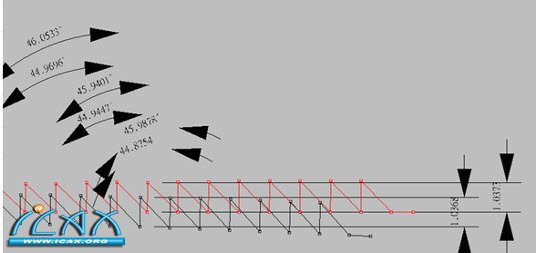

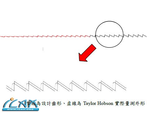

图24、150*150mm 太阳能集光镜片射出成形品实线为设计齿形、虚线为Taylor Hobson 实际量测外形
图25、表面微结构量测与设计值比对结果
