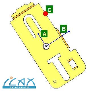

4.        点击  创建草图,选择面 A.。
5.        按空格键选择正视于,摆正视图。
6.        点击 画线并移动鼠标至零件圆弧处,捕捉到圆心。
从圆心开始画线段A。
7.        再从圆心开始画线段B。
