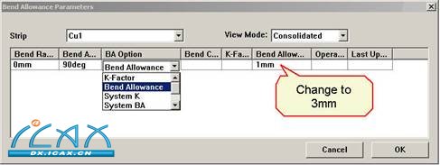

修改折弯补偿值
3DQuickPress有三种方式计算折弯补偿,你可以从3DQuickPress的下拉菜单中修改材料库改变它。如果你有大量的数据用于输入,你可以用Microsoft Access自定义你的材料库,文件位置在<3DQuickPress Installation Directory>/Database/PDDS(*).mdb。3DQuickPress将试图从特殊折弯参数表获得折弯补偿值。如果没有匹配的折弯存在,折弯补偿将从系统参数里面提取。
6.        从展开设计树上,在 上面点鼠标右键,选择折弯参数。
7.        在BA Option下拉菜单选择折弯补偿值,将其值改为3mm,OK退出。
