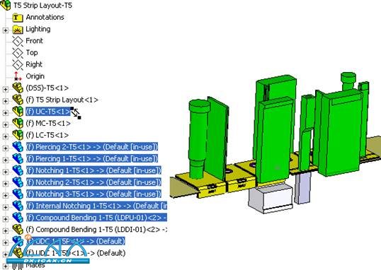

1.        打开文件training\Tutorial 7\T5 Strip Layout-T5\T5 Strip Layout-T5.SLDASM装配体
上面创建 的UC、MC和LC这些组件必须相应地拖到模架的U、M和L装配体下面,如果这些PRL是一个组件是子装配体,你必须先利用SOLIDWORKS的解散子装配体功能来分开它们。
2.        RMB选择组件UDC 1-T5<1>,选择解散子装配体。
3.        按住 Ctrl选择如图所示的组件后拖到UC-T5<1>装配体上。
4.        按住 Ctrl选择如图所示的组件后拖到LC-T5<1>装配体上。
5.        展开 (DDS)-T5<1>特征树下的Die set size草图并双击,250改为 200; 300 改为 250。
6.        选择3DQuickPress/模架设计/产生模架来创建整套模具

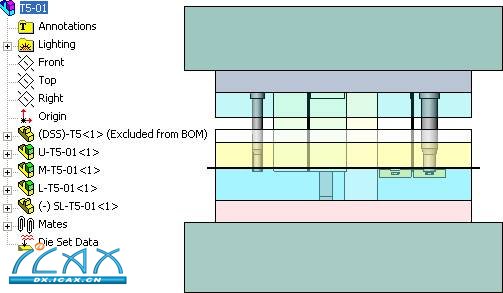

插入沉头螺丝
7.        RMB选择U-T5-01<1>打开装配体。
8.        选择装配体前视面 为基准面,从3DQuickPress下拉菜单/3DQuickTools-/Layout Sketch。
9.        输入X-Size 150mm; Y-Size 120mm,完成后OK退出。
10.        从特征树下选择新创建的草图,按F2重命名为Socket Head。
