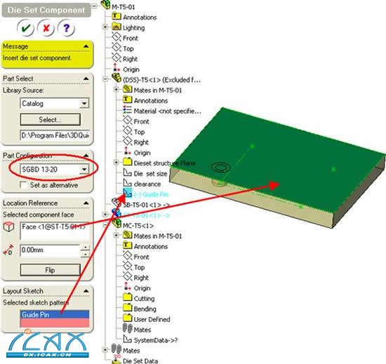

21.        打开M-T5-01.SLDASM。
22.        重复第11步操作选择脱料板的上表面和导柱草图Guide Pin 为插入参考点,插入导套为SGBD 13-20。

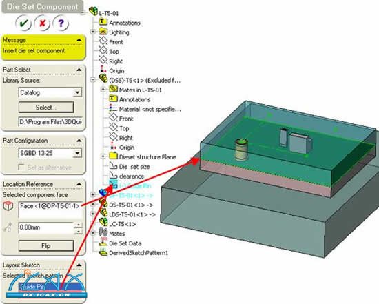

23.        打开L-T5-01.SLDASM,重复第11步操作选择切料板的上表面和导柱草图Guide Pin 为插入参考点,插入导套为SGBD 13-20。
24.        从菜单选择3DQuickPress/模架设计/产生所有孔。

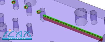

25.        从菜单选择3DQuickPress/其它工具/干涉检查,选择想要检查的切料板和脱料板,再选择料带作为干涉对象。
26.        双击产生干涉文件夹内的零件,以线框显示便于发现。
27.        在切料板上表面创建草图,利用3DQuickPress的范围方框工具产生让位矩形。
