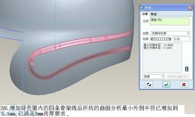

38.构面后分析所作曲面最小外侧半径没法达到产品需要加厚3mm 的厚度。
39.增加绿色圈内的四条骨架线后所构的曲面分析最小半径已增加到了3.1mm,已满足要求3mm肉厚要求。
40.切面。
