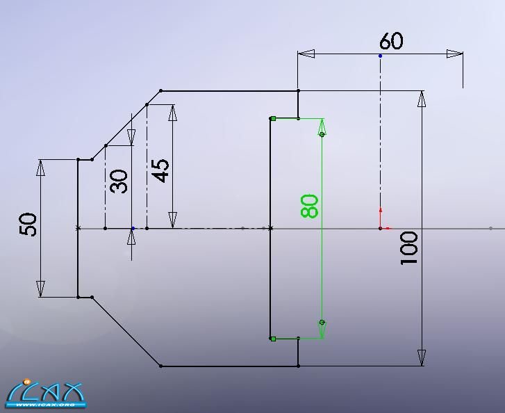

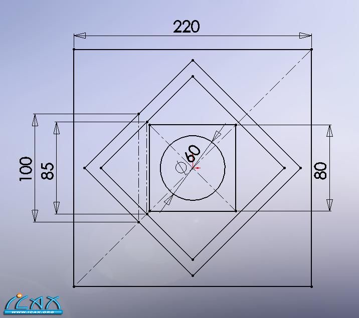

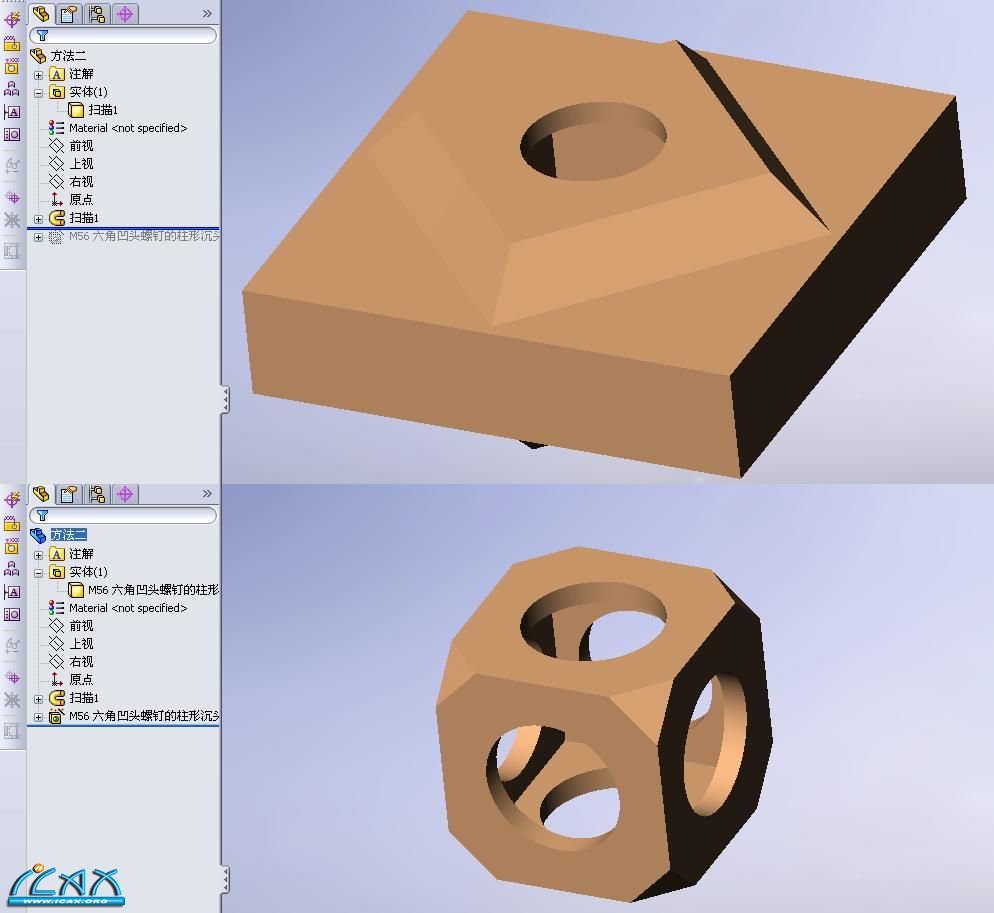

1、 扫描路径及引导线,以圆形为路径,最小的方形为内腔方形的引导线,最大方形为下一步异形孔基准方块的引导线,其余两个方形是确定斜角的引导线。
2、 扫描轮廓,

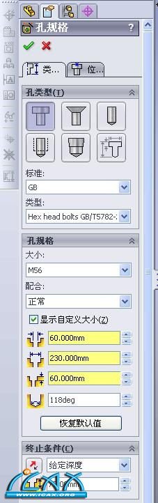

3、 用带凹坑的异形孔切出四个侧面,完成题目。
