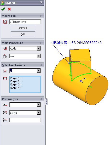

对特征宏与绘图法的利弊做了一个比较:
特征宏的好处:
1. 操作较便捷
2. 容易修复报错(重新点选边线即可)
3. 可以计算多条边线的总长(非连续边线也可)
3. 看起来高级一点
特征宏的坏处:
1. 需要做一些设定,例如建立工具图示等(只是一次性)
2. 工作原理比较难理解
3. 宏文件一旦遗失,特征就会报错
总括来说,利多于弊。

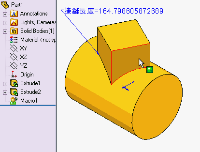

标注随着模型变化动画:
******操作过程******
1. 运行宏前或后,点选须测量的边线。

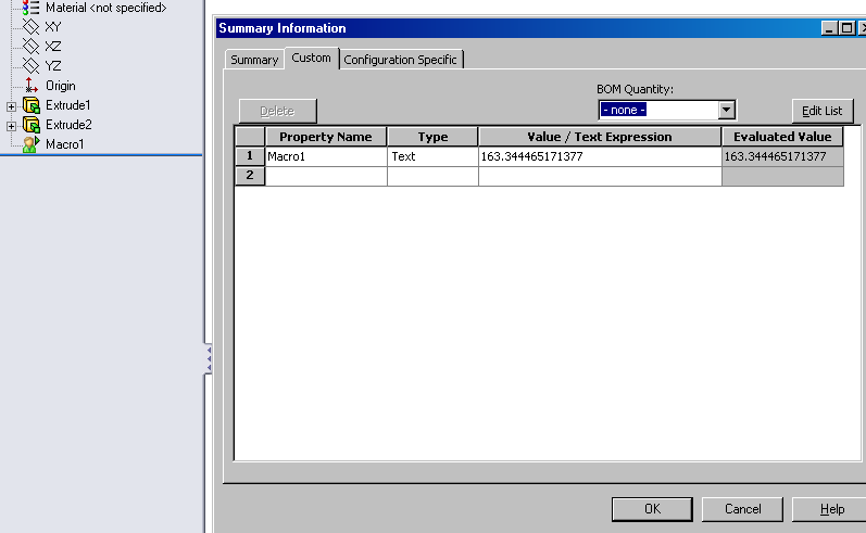

2. 在自定义属性内就会自动产生以宏特征的名称的属性。(无须人手操作,可跳过此步)

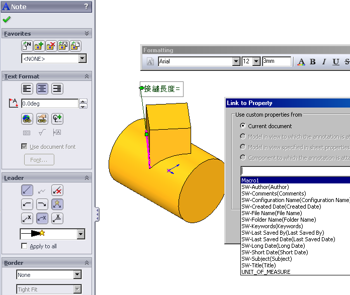

3. 加入注解,选择连接属性。
这个宏,无论在零件、装配或工程图都可以应用。
