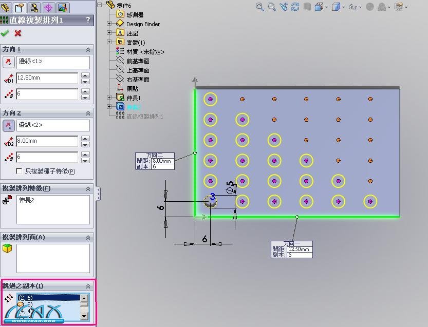

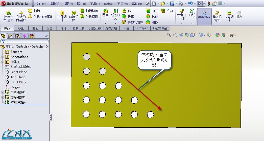

问题:如下图怎么减少阵列
解答:可以利用[跳過的副本]來去掉不需要的孔...
