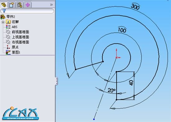

一,在上视基准面上画如下草图, 弧长怎么标就不多说了吧

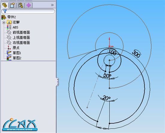

二,继续在上视基准面上画草图. 标注三个点之间的角度论坛上也有

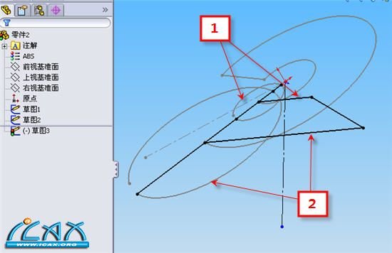

三,在右视基准面上作如下草图(这一步也就是求出了锥面的尺寸), 如图示1和2位置是等长的关系

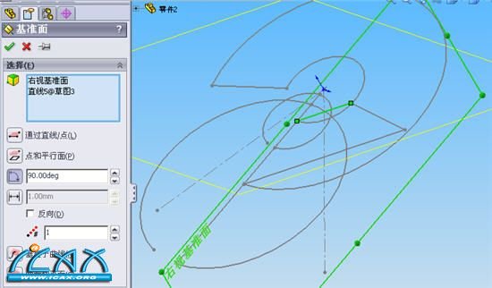

四,作锥面上部的基准面
